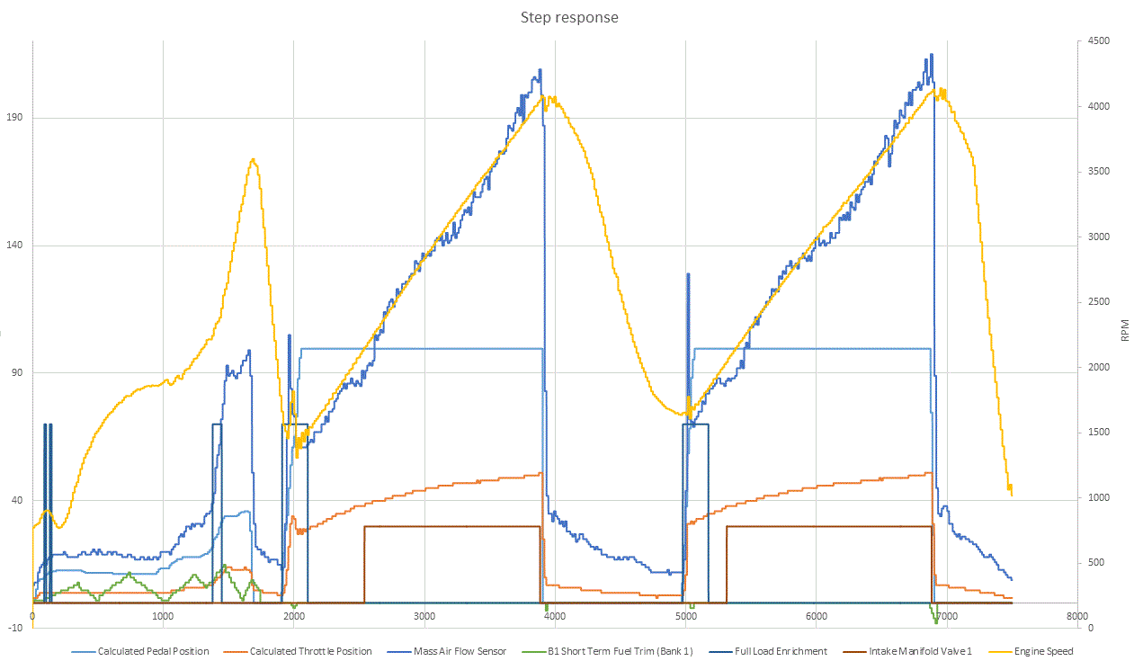

Zrobiłem logi żeby zobaczyć czy wszytko jest OK.
Wymieniony kolektor zachowuje się poprawnie.
Klapy w kolektorze otwierają się powyżej 2400 obrotów-są na wykresie.
Drażni mnie limitowanie otwarcia przepustnicy od obrotów. Logi były robione przy pełnym wciśnięciu pedału gazu, dla tego wydaje się że auto muli i opinie że X18XE1 miał lepsze puknięcie. Zwyczajnie bo można było otworzyć przepustnicę na 100% linką gazu. Co mnie dziwi to stary mój opel Z16Se (Z-też euro 4) też miał przepustnicę elektroniczną a mimo to pozwalał otworzyć na 100% przepustnicę. Przy maksymalnym wciśnięciu pedału gazu i ciągnięciu do 4000 obrotów maksymalne otwarcie przepustnicy 50%. W ogóle nigdy nie widziałem więcej niż 53%. Szpilki obrotów 1-sza rozpędzenie na biegu pierwszym i od razu 3ci bieg i pedał w podłogę to szpilki odpowiednio 2-ga i hamowanie i trzecia takie same warunki.(żeby zrobić log od niskich obrotów). Gdyby dało się dać limit do tego co jest na wykresie +10 auto by wały rwało. Mam drugi sterownik może poszukam oryginalnego wsadu i podłubię w mapach
Livedata_2005_Astra-H_Engine__Z 18 XE_201905221944.GIF (54.29 KiB) Przeglądane 12136 razy
Ps.
Full Load Enrichment
Intake Mainfold Valve 1
Przyjmują wartości 1/0 czy TAK/NIE czy Active/Inactive więc aby nie nakładały sie na wykresie są przemnożone przez rózne wartości trzeba je traktowac jako 0/100

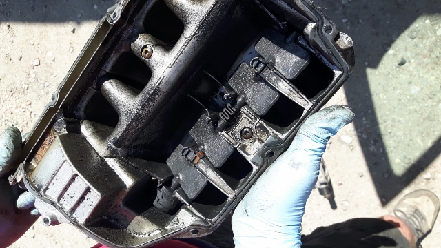

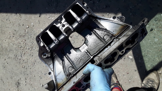

Jako że stary kolektor leżaczkuje sobie niepotrzebnie zostanie użyty do tuningu. Celem jest dodanie kilku koni przez sprawniejszy dolot.
20190601_120409 (640x360).jpg (172.69 KiB) Przeglądane 12041 razy
20190601_120512 (640x360).jpg (181.03 KiB) Przeglądane 12041 razy
Jak widać klapy są wyrobione. Sprzęgło kłowe ma już ze 30 stopni luzu więc też bezużytecznego ruchu. Aż dziwne że to tak dzwoniło skoro klapy są plastikowe.
W pierwszej kolejności kolektor idzie na myjkę i usunięcie klap (które w zasadzie to i same wypadły z kolektora).
Po umyciu wrzucę upg może doradzicie co wyciąć żeby było lepiej.
