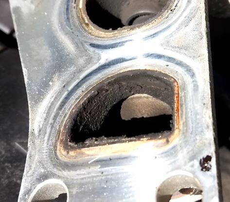

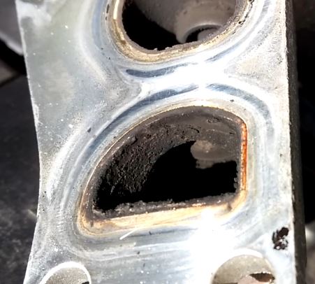

Niestety i mnie dopadł problem chyba z EGRem, ktoś ma możliwość zrobienia zdjęcia otworzonego na 100% sprawnego EGR? Jak daleko trzpień powinien się wysunąć/otworzyć? Mam u siebie jak sprawdzę opcomem zawsze niepoprawną wartość otwarcia EGR...
EGR zamknięty
egr zamkniety.JPG (40.42 KiB) Przeglądane 49691 razy
EGR otwarty
egr otwarty.JPG (42.78 KiB) Przeglądane 49691 razy
