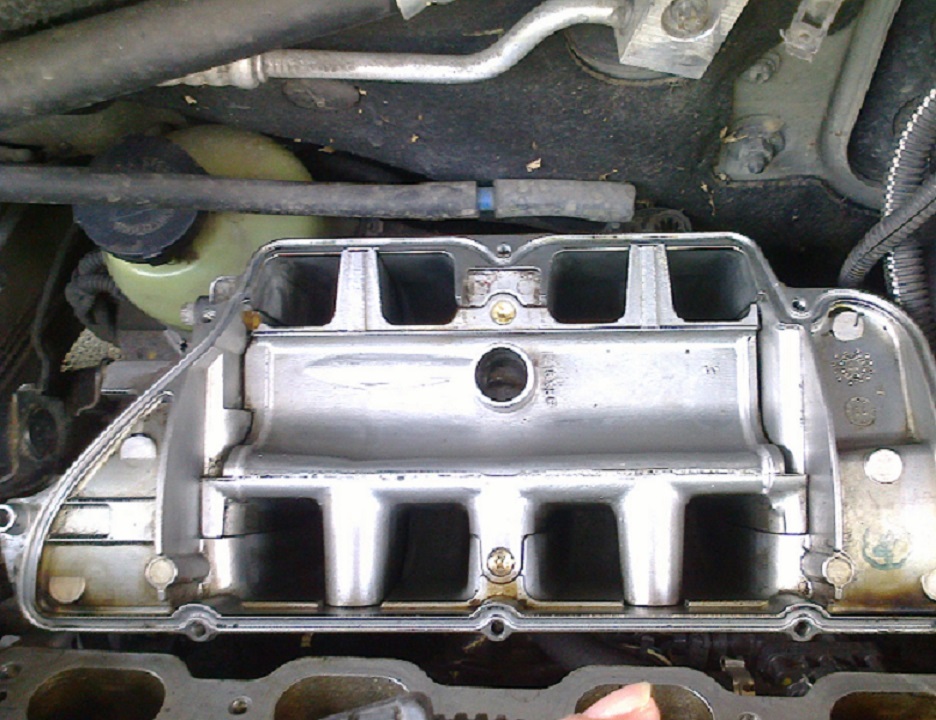

Postprzez Zbynio182 » 2 wrz 2014, o 21:19
Te klapy są przykręcane i jak są luźne wystarczy je dokręcić , a nie wymieniać całego kolektora.Tu masz zdjęcie wnętrza kolektora

Postprzez airbites » 10 wrz 2014, o 21:49
Okazało że wyskoczył z zawiasu linka do sterowania klap. Tylko pytanie jak maja być ustawione te położenia klap na zimnym i wyłączonym silniku? Widzę że masz aluminiowy kolektor ssący a u szwagra jest plastykowy.
