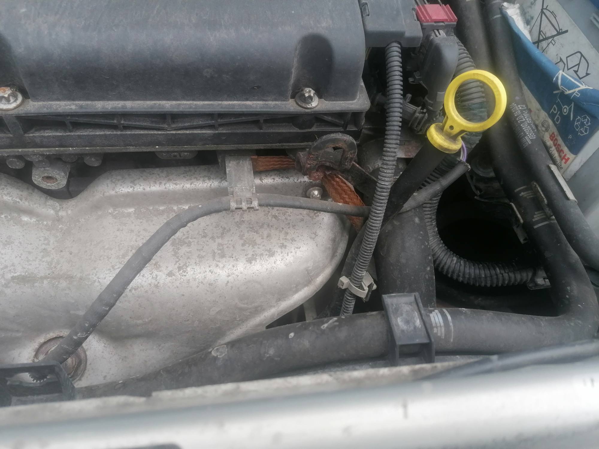

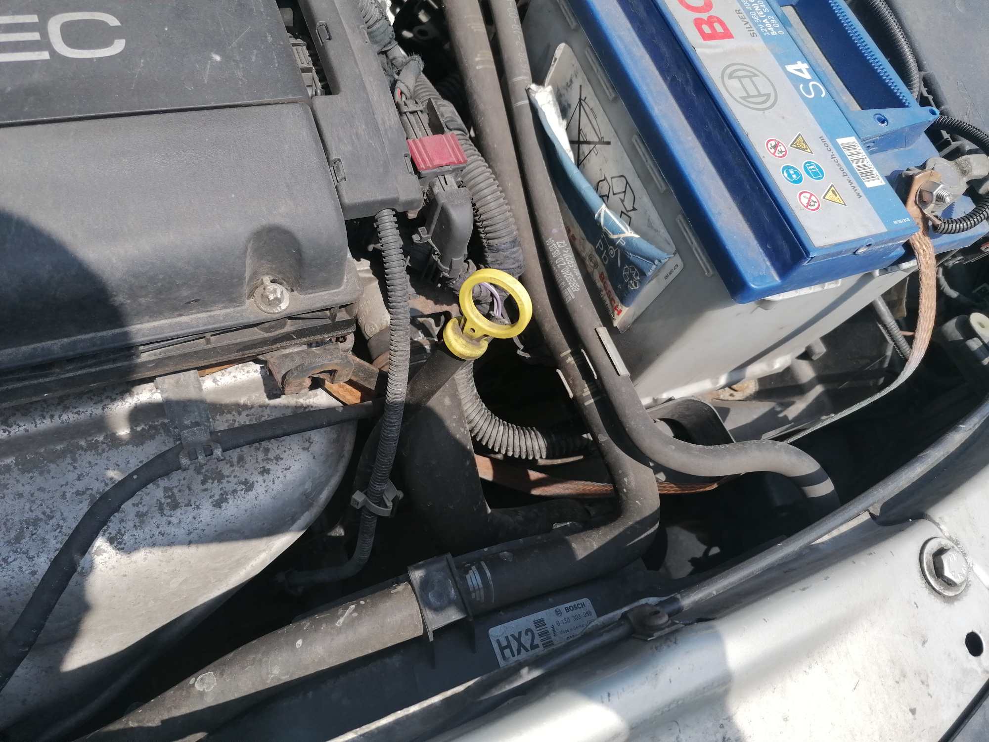

Postprzez andrew14107 » 6 cze 2021, o 11:23
Zdjęcia montażu dodatkowej masy

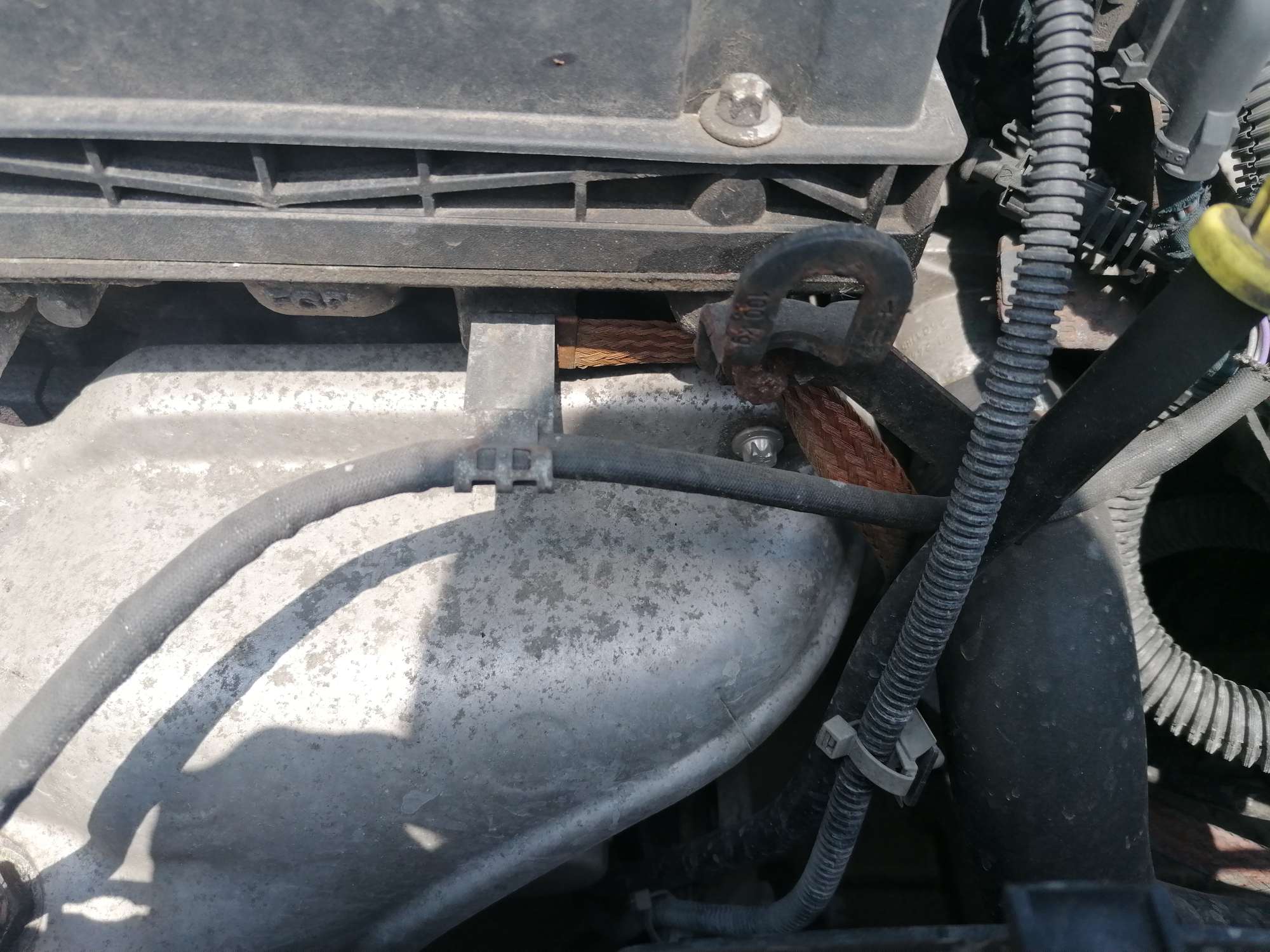

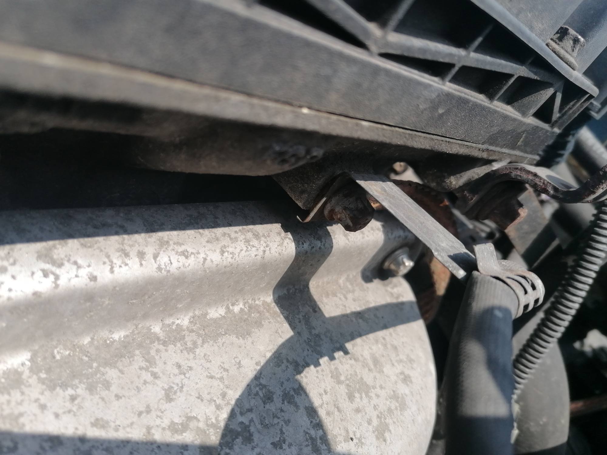

Re: Astra czasem nie odpala
Postprzez andrew14107 » 6 cze 2021, o 11:24
Jeszcze jedno zdjęcie

Postprzez andrew14107 » 6 cze 2021, o 11:34
Oplot miedziany zamontowany na przedniej części bloku silnika. Wystarczy odkręcić śrubę mocującą blaszkę trzymająca przewód i mamy tam idealne miejsce do montażu masy. Drugi koniec zamontowałem do klemy minusowej można oczywiście też do karoserii. Koszt oplotu miedzianego to około 30 zl. Po tym zabiegu wszystkie moje problemy które opisywałem na tym forum zakończyły się. Od ponad roku żadnych błędów czy też problemów z odpalaniem.
