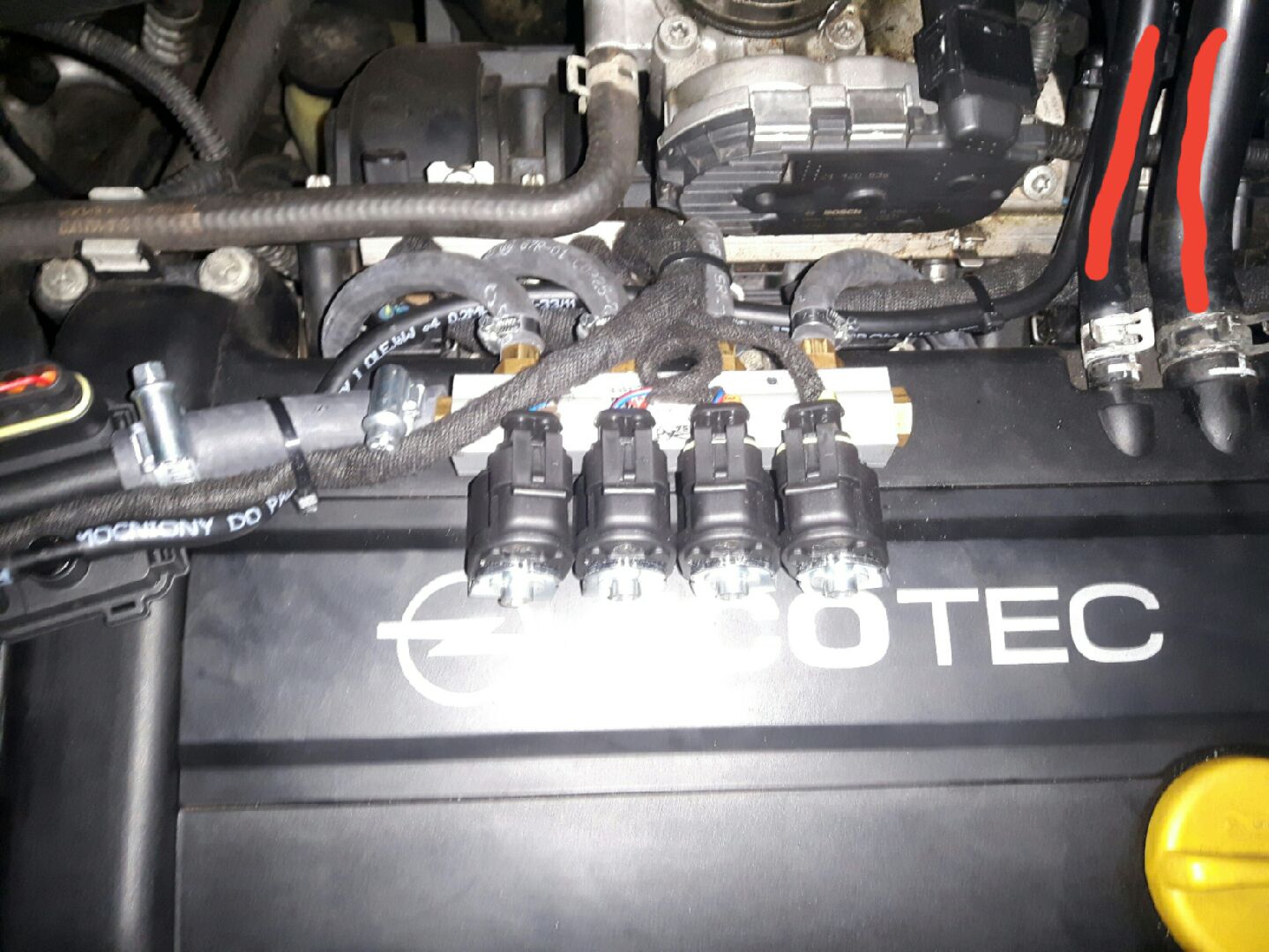

mariusz1415 napisał(a):Jutro sprawdze termostat.
Powiedzcie mi czy te dwa przewody zaznaczone na czerwono to odmy?
Załącznik Resized_20161202_193012.jpeg nie jest już dostępny
Jeden idzie do rury dolotowej do przepustnicy a drugi idzie i wpięty jest w silnik z tyłu pod kolektorem. Który od czego jest? I jak sprawdzić czy one działają prawidłowo po oczyszczeniu ich z masła.
Konkretnie chodzi mi o te dwa węże od czego jest ten cieńszy po lewej

Postprzez sparspar » 14 gru 2016, o 17:14
To jest odma, która pracuje stale (omija przepustnice). A co Ty chcesz sprawdzić?
Węże mają być po prostu drożne...a wtedy wszystko będzie działać"prawidłowo"...

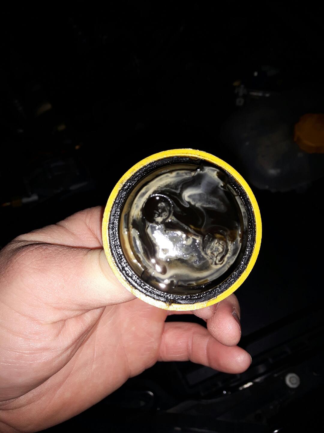

Termostat, twarde weże, brązowa maź pod korkiem oleju
Postprzez mariusz1415 » 25 gru 2016, o 17:50
Wesołych świąt.
Dziś jechałem w trase po 80 km w jedna strone czyli 160km. Po powrocie do domu weże chłodnicy były twarde jak kamień,korek zbiornika chłodnicy kupiłem oryginalny GM w salonie za 80zł.
Płynu nie ubywa jedynie jak weze sa twarde to jest mniej a jak odkręce korek to ciśnienie wypcha powietrze na zewnatrz i płynu jest ponad ''kalt''.
Temp. silnika płynu chłodzącego miała max 91stopni, brązowy majonez na korku wlewu oleju pozostał.
Co jest grane prosze pomóżcie.

Re: Termostat, twarde weże, brązowa maź pod korkiem oleju
Postprzez jacek40 » 26 gru 2016, o 21:07
kolego z tego co pamiętam miałem podobny przypadek swojej asterce G tylko że u mnie było widoczne zapocenie pomiędzy głowicą a silnikiem,ubywało płynu chłodniczego,węże były twarde,maz pod korkiem oleju,są jakies testery by sprawdzić uszczelkę pod głowicą,u mnie korek od oleju wyglądał tak dorzucam screna http://screenshooter.net/7139782/ximdset
