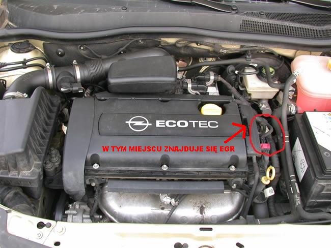

Postprzez astra_kombi » 4 kwi 2014, o 18:40
Mógłbyś wrzucić zdjęcie gdzie jest ta wtyczka egr - spróbuje u siebie na włączonym silniku wyjąć.

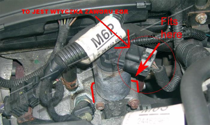

Postprzez astra_kombi » 5 kwi 2014, o 11:39
Rozumie, że wtyczka to to czerwone na drugim zdjęciu.
Pytanie kiedy odłączę wtyczkę będzie też swieciła kontrolka układu spalin czy w tym przypadku wyjdzie bląd z kontrolką na silniku?
Po czym rozpoznam, że ta faktycznie ger był problemem? Będą równe obroty?

Postprzez sebastian2209 » 12 kwi 2014, o 09:57
To czerwone na drugim zdjęciu to jest wtyczka od sondy lamdy a za nią trochę niżej jest zawór EGR
Na pierwszym zdjęciu masz pokazany zawór EGR i wtyczkę którą należy odłączyć a drugie zdjęcie przedstawia lokalizacje zaworu EGR, po odłączeniu wtyczki i przejechaniu około 500-1000m zapali się kontrolka check różnicę zauważysz podczas jazdy.
Jak odłączysz wtyczkę to się przejedz na pewno poczujesz różnice.
Edytowałem zdjęcia zobacz jeszcze raz.
