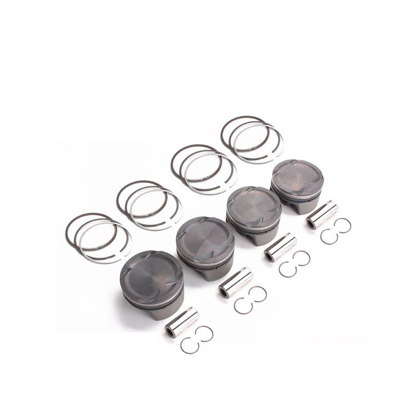

Możesz zaryzykować i zrobić samą głowicę - uszczelniacze zaworów ale szanse , że nie bedzie brał oleju wynoszą 50% a twierdzisz Sam , że to wina pierścieni więc moj plan jest nieunikniony i kwotowo sie zgadza do 5000zl w wymiana tłokow bo koszt 4 nowych tłokow to koło 1000zl.
Może spróbuj wymienic same uszczelniacze zaworów (może mało fachowo ale więciej niz nic https://www.youtube.com/watch?v=BHfv2MrL4W4 ) , jeśli to nie pomoże to zabawa z cylindrami/pierscieniami https://www.youtube.com/watch?v=AZC5P06dS-0
