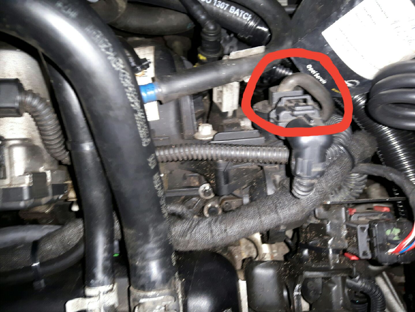

Postprzez mariusz1415 » 18 lis 2016, o 19:43
Chyba już wiem czemu głośniej słychać kolektor bo teraz zauważyłem że podczas montażu lpg zdjęli tą filcową osłone na tych nieszczęsnych klapkach.
Czy to jest ta rurka od sterowania klapkami zaznaczona na czerwono ?
Wystarczy wyjąć tą rurke żeby sprawdzić czy będzie ciszej?

Postprzez mariusz1415 » 18 lis 2016, o 21:52
Te główne cięgno jest luźne od tych klap jak jest zgaszony silnik, a po włączeniu auta cięgno jakby zostało zassane i nie idzie nim ruszyć,po dodaniu gazu też się nie rusza.
