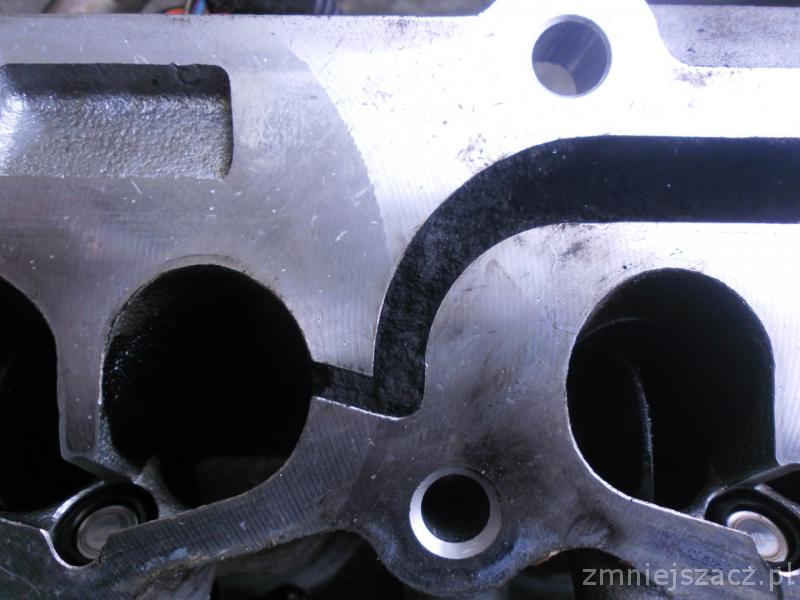

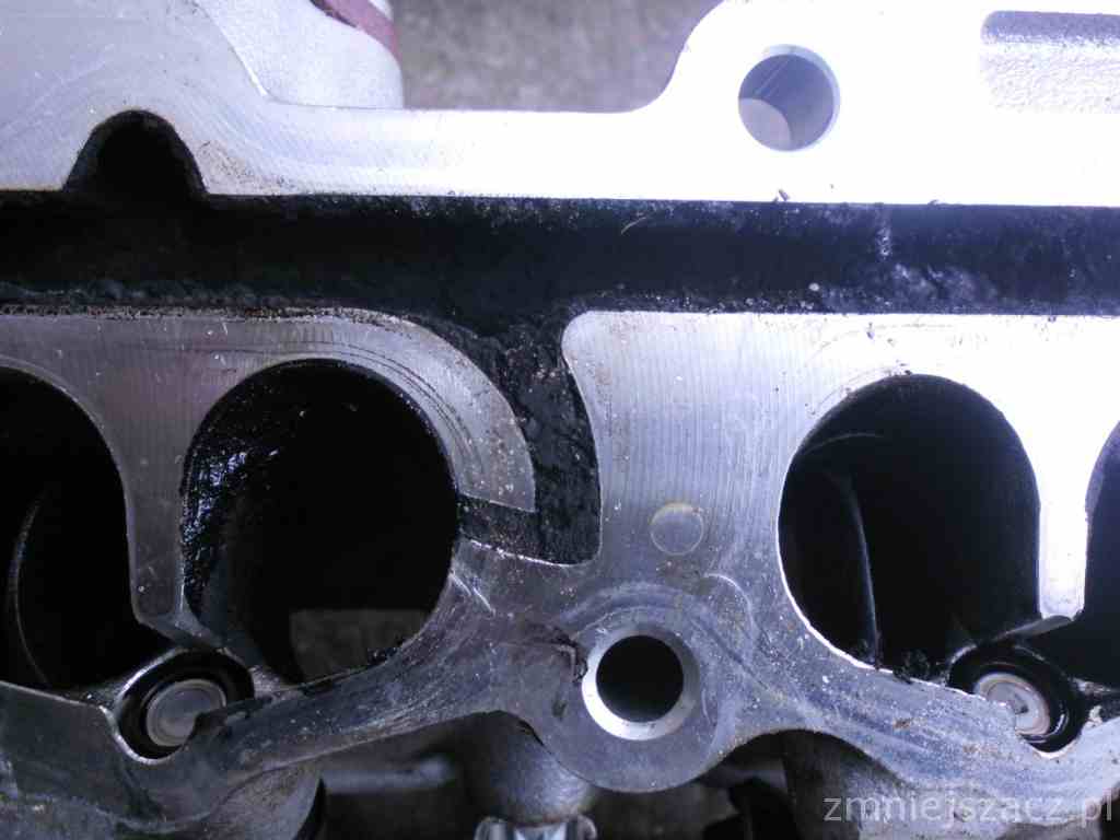

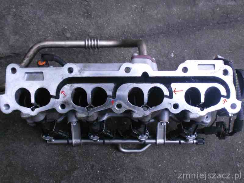

Postprzez Lewar93 » 31 mar 2016, o 19:57
tak wyglądały te kanaliki
