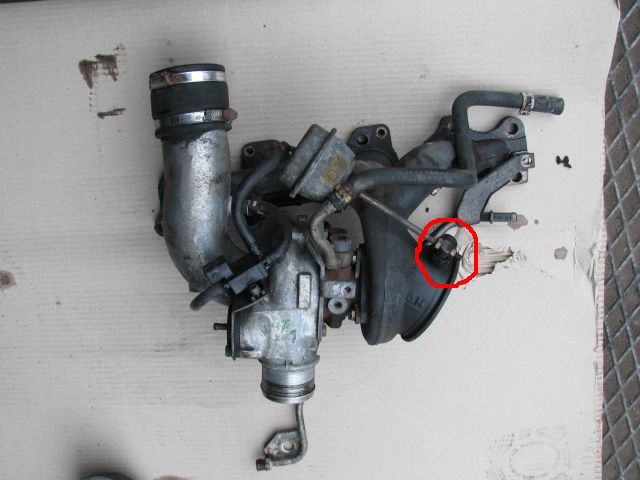

Sluchaj z rysunku turbiny do twojego silnika wynika,ze te błedy twoje to zle wyregulowany zawor bocznikowy. Musisz znac dlugosc tego ciegna,najlepiej porownac z innym silnikiem lub jechac do serwisu

chodzi mi o te 2 srubki w kółku
chodzi mi o te sruby

Tak, tak wiem ;) domyśliłem się, że o to chodzi :D Tylko zastanawiam się dlaczego twierdzisz, że to może być wina tej "gruchy" (ona steruje zaworem westgate) czy jakoś tak :o skoro wcześniej było wszytko ok, a objaw szarpania pojawił się przed wyjęciem turbiny?

Pisze tak, ale sprawdz czy Twoja turbina wyglada tak jak na rysunku... bo ta fotke wyrwałem z allegro.
Wymien świece i zapytaj sie mechanika o regulacje cięgna. Bo orginalnie to srubki powinny byc zamalowane jakims kolorem , lub na ciegnie powinny byc jakies slady farby. Sprawdz to,
